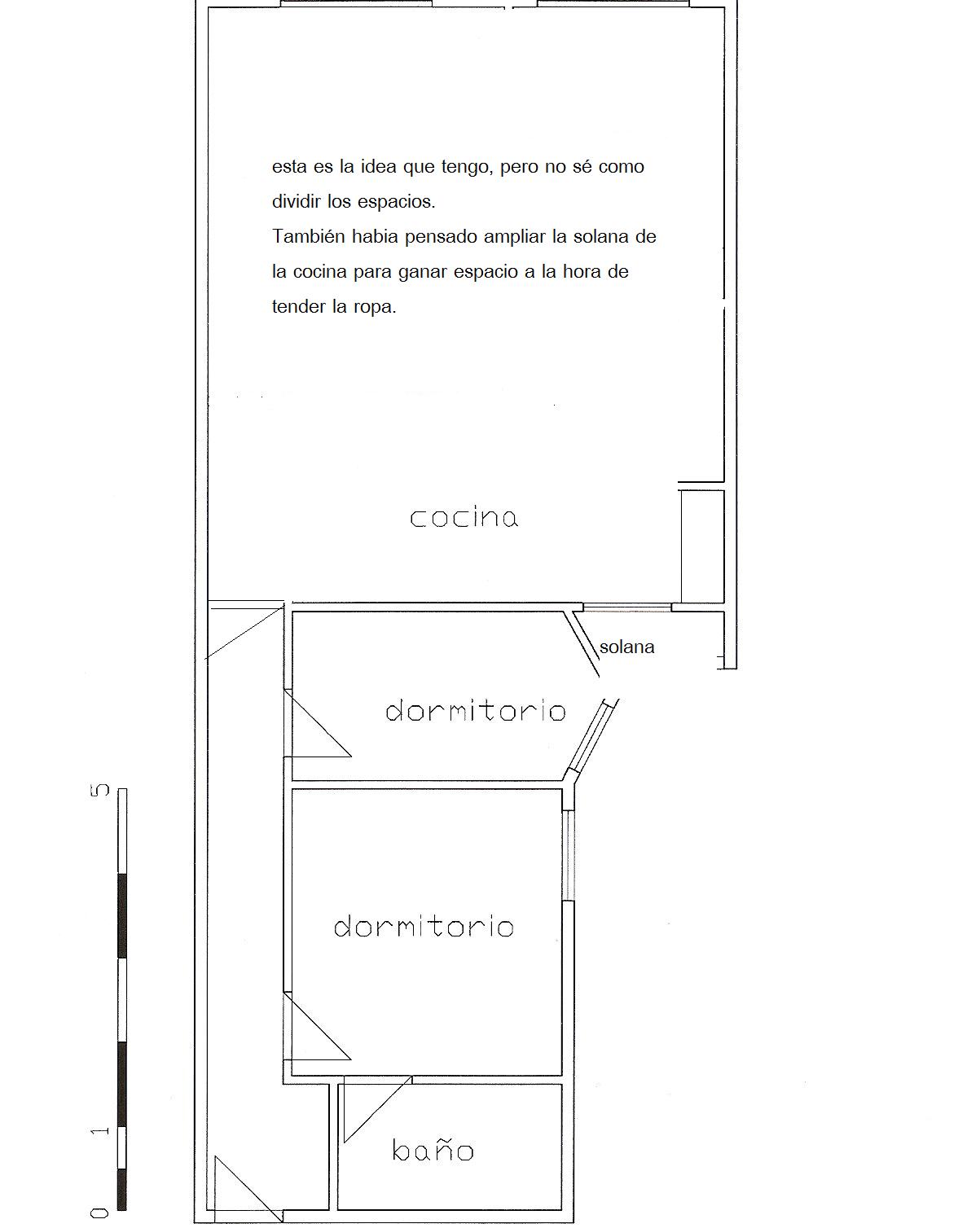

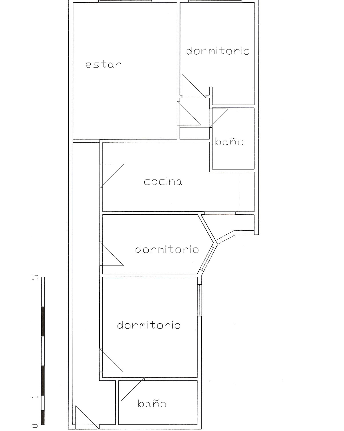

Hola a todos, de antemano les doy las gracias por su tiempo y amabilidad. Mi consulta es la siguiente.
Tengo una casa con una distribución muy antigua, como se puede apreciar en el plano: un pasillo largo y con poca luz que desemboca en un cuarto de estar con cristaleras. La idea que tengo es la siguiente: acortar el pasillo uniendo cocina, cuarto de estar, dormitorio y cuarto de baño (toda la parte final de la casa) en un solo espacio. El problema es que no se cómo unirlo para que siga siendo dormitorio con baño integradoy, a la vez, cuarto de estar con cocina. Quiero darle un aire más moderno a la casa. ¿Es posible? Gracias por su tiempo.
Archivos adjuntos: Plano casa.jpg (115 KB)
  Plano casa 2.jpg (95.8 KB)

Para cualquier tipo de remodelación, lo primero es conocer como está apoyada la losa sobre los muros que quieres quitar y la carga que se encuentra sobre la losa y su distribución, si los muros no son de carga, se pueden quitar de lo contrario lo menor que puede ocurrir es que se pandie la losa, en la parte inferior de los muros debe existir cimientos para que estos a su vez soporten la losa de lo contrario se puede hundir o tronar el piso y más si soportará la losa.
Mi recomendación checar tipo de losa y carga que transmite a los muros, enseguida si son de carga es colocar marcos rígidos para soportar la losa que se tendrá que calzar con gatos hidraulicos, quitar muros, poner marcos con buena cimentación y que descanse la losa sobre los nuevos marcos, esto lo debe de hacer un perito responsable de obra (Ingeniero Civil o Arquitecto) de preferencia Ing. Civil por su nivel de conocimientos en estructuras.

Estoy de acuerdo con el Ing antes de pensr en cualquier remodelacion tenes que chequear todas la cuestios que tienen que ver con la estructura propia del edificio para luego no llevarse ninguna sorpresa patologica.
Por otro lado la mejor forma de solucionar espacialmente algo es pensarlo desde el punto de vista del usuario..si sos vos el usuaro pensa..que haces a diario que tendencia tenes en cuanto a usos de los locales, o sea considera la funcionalidad futura que tendra esa casa y usa mucho el sentido comun...por ej salis de bañarte y que nadie te vea desnudo desde otro local, o el trayecto mas corto desde la cocina hasta el comedor para no recorrer toda la casa con la bandeja de fideos, me explico¿?.. cualquier duda consultame sin problema.. Saludos
