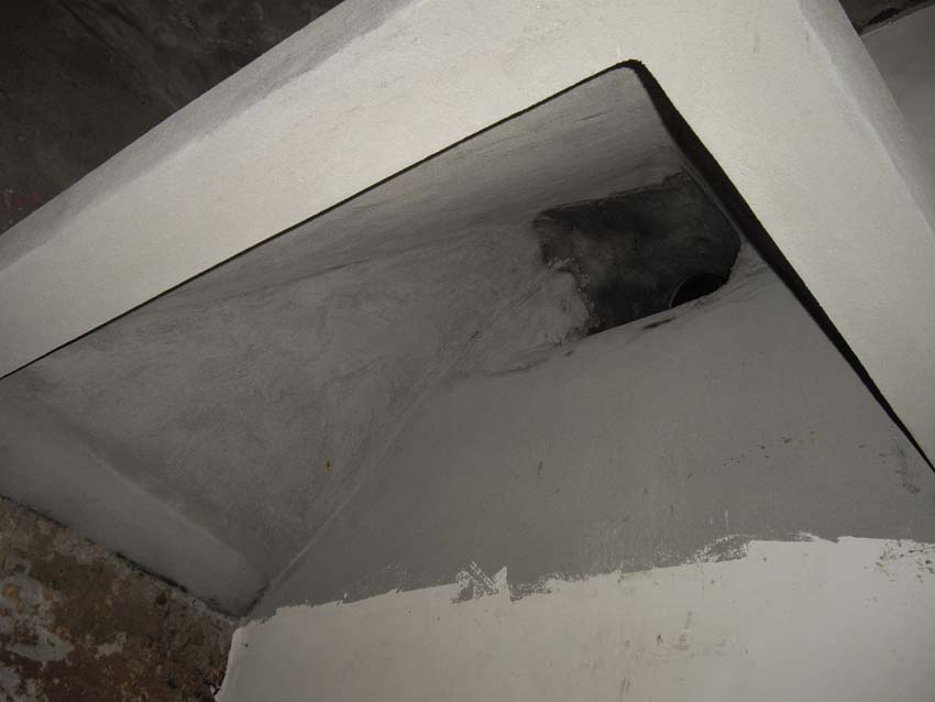

Hola, amigos: Estreno este foro para plantearos un problema con una chimenea de obra que me han hecho, ya que parte del humo se queda en el local. (es decir, no "reboca", sino que se llena la campana y "rebosa" parte del humo).
Doy los detalles para ver si se me puede echar una mano:
El local tiene 45 m2. La chimenea es en realidad una campana que está situada en un rincón, es decir, que por uno de los laterales no está cerrada por ninguna pared hasta el suelo. Las medidas de la campana son 1,5x0,85 m. Está a una altura sobre el suelo, de 1,8 m. El fuego se ha hecho a una altura de 90 cm sobre el suelo.
El tubo está fuera del edificio, y la salida se hace por un codo de 45º.
El tubo tiene 8 m de largo. Creo que se queda un poco más bajo que la altura máxima del tejado.
Hemos probado a abrir la puerta del local y a cerrarla y es lo mismo de las dos maneras.
Gracias
Archivos adjuntos: IMGP0295med.jpg (64.2 KB)

Hola
Una chimenea se calcula como cualquier elemento constructivo, no es cuestión de hacerla a ver si saca el humo, para corregirla puedes probar aumentando el tiro del tubo mas alto que el tejado, y/o colocandole una tee en direccion del viento, si esto no te da resultado deberas instalerle un sistema mecanico de extraccion de humo, ya sea por accion del viento o electrico
